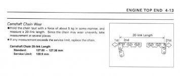

Mäta kedjan på plats är nog bara att glömma, ska mätas över 20 länkar med 5kg belastning och det är ganska omöjligt på plats.

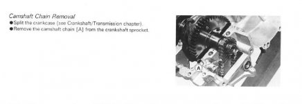

Tittar man i manualen skriver dom att motorn ska klyvas för att få lös kedjan men kolla runt vevaxeldrevet om det ser ut att finnas plats att trä av kedjan från drevet, lossar du kammarna så borde det gå att fiska ut kedjan nerifrån med motorn på plats. Slitage-toleransen finns i manualen annars har du den här:

Hahaha och jag som trodde du menade drivkedjan:rofl Jag tänkte också, f-n lyfta ur motorn? Vad talar han om?
Då fungerar inte mitt förslag så bra:rofl
Såg vid närmre titt att det e omöjligt utan o riva hela skiten. Men tack iaf
