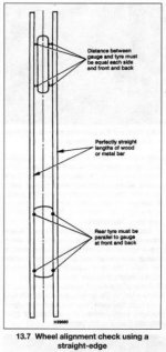

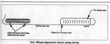

De konventionella markörerna på svingen är ju som bekant tänkta att användas för inställning av en symmetrisk kedja. Vad finns det för mer raffinerade metoder som också fungerar i praktiken för att säkerställa att bakdäcket blir "rakt" inställt?
Tex så här eller med en 50 cm stållinjal mot bakdrevet kolla om den spårar mot kedjans innersta länk på ytterkanten.
