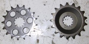

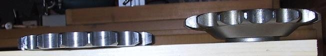

Att sätta hjulet snett är nog ingen bra idé, när jag monterade en bredare bakfälg på min GPZ så monterade jag ett framdrev med ca. 10 mm "offset" för att inte kedjan skulle ta i däcket. (Samt flyttade ut bakdrevet lika mycket)
Nu vet jag inte hur orginaldrevet ser ut på en XR men om det är plant så kan du lösa problemet genom att montera ett framdrev med offset samt att lägga en distans mellan fälgen och bakdrevet så att det flyttas ut samma sträcka.
Plocka loss ditt framdrev och ta med till en handlare som har många drev i lager, ofta anväder en tillverkare samma dimension på utaxeln på många av sina hojar så hittar du ett med offset som har samma delning, kuggantal och ser ut att ha lika typ av centrumhål så borde det funka.
    11.3 KB · Visningar: 78
    43.5 KB · Visningar: 73
Tackar för svaren. Att skaffa ett framdrev med lite offset skulle nog inte skada fakiskt, ska undersöka ifall det finns plats för det.
