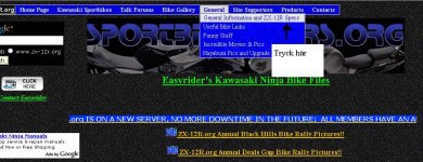

Skulle också vilja veta var man kan få tag på verk.-boken...
Gå in på zx-12r.org tryck som på bild nr 1, efter det så gå längst ner på sidan och högerklicka på dom båda döskallarna (parts och service manual) som på bild nr2.
    139.9 KB · Visningar: 153
    130 KB · Visningar: 150
