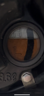

Ny på forumet här,
Har precis gjort en service med olja och filter på min ZR-7 års modell 2003, har jag haft för mycket olja i? Körde 3,5 liter som det sägs att det ska vara.. oljan ligger precis vid high strecket
Jag bifogar en bild
Har låtit hojen stått rakt i 20min innan jag kollade glaset

Tja
Ny på forumet här,
Jag bifogar en bild
Startade du hojen innan den fick vila?
Sen lät jag den stå rakt i cirka 20min så all olja fick lägga sig
