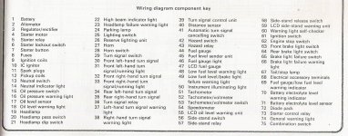

Håller på att få en z400j3 körklar och får inte ordning på elen.
Misstänker ett kabelbrott i kabelhärvan, men känner mig lite osäker på hur jag skall hitta vilken kabel det är och åtgärda detta, känner mig heller inte bekväm med kopplingsschemat.
Jag har ström (vit) till tändningslås (61), jag har ström på gul och brun kabel från låset vid tändning på, vi parkläge har jag ström på röd/blå och bakljus lyser.
I säkringsdosan har jag ström på huvudsäkringen, de andra 2 säkringarna är strömlösa på bägge sidor om säkringen vid tändning på.
Motorn startar och går, men framlyse, blinkers och tuta fungerar inte.
Reglagen på styre verkar fungera om jag direktkopplar ström och testar med lampa i kontakterna.
Någon som har idéer om hur jag skall angripa detta. Ny kabelhärva verkar inte gå att få tag i och dra allt nytt känner jag mig inte kompetent till. Bifogar schema från haynes om det finns någon som kan mer än mig om sådant här och kan leda mig vidare. 2 ex av schemat pga det var svårt att scanna in bra från boken.
Tacksam för alla ideér.:confused:

Om jag läst rätt så är framljus och framblinkers anslutna till samma Bk/Y kabel = jord. Även bakljus och blinkers är anslutna till samma Bk/Y, men vid undre bakre blinkers finns en chassi-jord-punkt. Alltså, all lyse är kopplat till samma jordpunkt vid bakre blinkers. Är den kabeln hel där bak så borde baklampa och blinkers funka, men är det brott i kabeln på väg till framlampa och blinkers skulle det kunna betyda att de inte har någon jord. Bara en chansning.
Kan du på nåt vis jorda direkt till chassit där fram och se om lyset tänds?
Skall prova vad du säger och koppla Bk/Y till chassit och se vad som händer. Men borde inte testlampan lysa på någon sida av säkringarna när testlampan är jordad i chassit ?
Tack för att du tog dig tid, jag har nu testat att jorda alla Bk/Y där framme mot chassit, drog även en kabel direkt till minuspolen på batteriet, tyvärr gav det ingen skillnad, verkar inte vara jord som är problemet. Som jag fattar måste det då vara en (eller flera) av de andra kablarna i härvan det är brott på, Bl eller ?. Nya tips välkomnas.
Br från tändningslåset leder ju till bla framlampa, tuta och bromsljus-frambroms samt till iaf ena av "de två andra säkringarna". Du säger att du inte har ström på dessa två säkringar, kan du se om de gått? Isåfall byt såklart!:) Tänds bromsljuset där bak om du bromsar där fram? Får du lyse om du kopplar R/Bk eller R/Y från framlampan (vet inte vilken som är hel- resp halvljus) direkt till batteriets +?

Kopplar jag en kabel direkt från Br på tändningslåskopplingen till Br vid säkring verkar tuta, parkering fram och blinkers fungera. :) Det verkar alltså som jag har ett brott på brun mellan tändningslås och säkringsdosa. Skall labba vidare, men det verkar som du löste min hjärnkramp, tack igen:tummenupp.

Direktdragen kabel Br mellan tändningslåskoppling och Br säkringsdosa gör att blinkers bak och fram, parkering fram och tuta börjar fungera, dock inte bakljus samt hel och halvljus. Letar vidare.....
Problem 2 löst, var en kontakt som ärgat kraftigt på säkringshållare för Bl, lite puts och det löste sig.

Jag tycker du ska gå till botten ordentligt med det hela. Den ärgade kontakten du hittade kan ju hinta om att det inte är kabelbrott utan kontaktproblem. Jag skulle fortsätta så här nu: antingen misstänka kabelbrott (och då skulle fler kablar kunna vara brutna vid samma ställe) eller kontakter som behöver rengöras. En bra idé skulle kunna vara att kopiera elschemat till ett papper och fylla i Br med markeringspenna så att du kan följa kabeln hela vägen och kolla alla kontakter samt ev brott. Den förgrenar sig ju rätt rejält!:) Jag har fyllt i lite här, inte säkert att det blev helt rätt, lite svårt att se på scanningen. Hittar du ett brott sen så vet du ju precis var du behöver dra en ny kabel.

Drar jag en ny sladd direkt från brun i säkringsdosa till brun i kontakten till exempelvis höger reglage fungerar nästan allt som det ska, om lyset då är påslaget funkar det och blinkers, bromsljus etc fungerar också ok. stänger jag av lyset fungerar inte blinkers etc, p-lampa fram lyser hela tiden när tändning är på.
Jag antar att p-lampan fram skall slockna när lyset är avstängt bak lampan gör ju det, kanske har det varit så även tidigare, jag vet inte. Men blinkers, bromsljus etc måst ju fungera även om lyset är avslaget.
Detta tyder ju på att fler kablar är av eftersom lyset måste vara på för att ex blinkers skall fungera.
