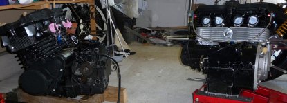

Festa ni, själv koncentrerar jag mig på kärnverksamheten:D Gammal sur 1428 ut, nybyggd rapp (nåja det återstår att se)1570 in.
/Ingvar

Det kan man undra eftersom det redan vid första provturen med nya spisen var en dragstång som tyckte den kunde ta med sig gängorna i blocket och gå:mad: Så nu får man skruva igen, precis vad man önskar när det snart är juni.
/Ingvar

Själv kommer jag att byta till ett nytt fräscht "omeckat" motorblock efter att numera tre dragstänger gett sig i det sönderreparerade otillförlitliga gamla race-blocket.
/Ingvar
