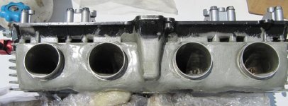

Lite fler julklappar:
-RickWard GS topp 35/29
-insug från V&H-toppen
Och för den som vill ha lite vinterpyssel
-ett välportat insug från okänd topp, att ha som förebild.
Ang. flöde: Från "Lazer Mikes" hemsida om hans "Level 8" som har liknande spec.
"Spread bore guide centers, 33mm/28mm or 34mm/29mm titanium valves
Typical GS head flows165 cfm @ 10" water"
