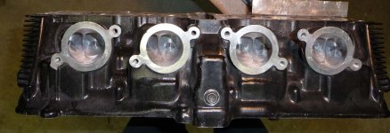

Själv är bästa dräng:D. Det kanske inte syns så tydligt men på bilden är ventilsätena maxportade (det måste ju finnas lite kvar för ventilen att ligga an mot också) och förbränningsrummen urfrästa runt ventilerna, volymen är nu 29cc. Detta ger ungefär 12,25:1 i komp med mina kolvar. Kanalerna skall skall vidgas för att passa 40mm förgasare så hålen kommer väl att bli ~39mm efter insugsgummina.

Stort med andra ord. :D
Men det är ju klart, en vässad 1428 behöver ju kunna andas ordentligt. Vad förväntar du dig för effekt i slutändan?

Såja nu får det räcka, 39mm ingångshål och rätt rejält öppnat hela vägen. Hoppas det räcker till 1428:gnissla.

Stora hål är inget att ha som killen sa...
Vad flödar den nu då??:confused:
När du ändå pillar ska du inte plasta åsså för rätta flåset?? :Rockbanan
Med mycket kubik är stora hål bra att ha:tummenupp. Den flödar nog .....eh mer. Till skillnad från tidigare GSXR-toppar har -91-92 topparna rätt bra höjd på golvet redan i original, det går att forma en rätt stor mjuk radie. Likaså är pottan grundare (bättre) än på tidigare modeller. Vad jag kan bedömma är det tveksamt om plastningen hjälper upp så mycket som det ser ut nu. Skulle jag satsa på plastning skulle jag behöva gräva ur ännu mer i taket på kanalen för bibehålla tvärsnittsarean och få plats med några mm plast på golvet. Det är ju ingen race-hoj utan en vanlig bruks-maskin. Utan plast slipper man bekymra sig om att den lossnar (även om det inte är speciellt vanligt). Men vintern är inte slut ännu och de roterande filarna är fortfarande vassa, dessutom är det kul att porta så vem vet:D.
