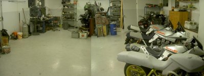

Garage bild
Rätt Robban_c. Två kamöverfall på avgas efter 8km utan olja.
R.P.M Lover duger ordningen nu då?
