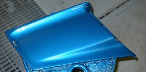

Det här är en del av vad vi har gjort:
  1. Lackat gaffelben (inkl antidiven som nu ser mer integrerad ut), ram och sving i silver. Ramen är lackad på plats, vilket iofs är fusk, men vi kom inte igång förrän den 3/3 så det fick bli så pga av den snäva tidsram som vi trots allt har jobbat efter. Vi kom dock åt att lacka det mesta på den, och att åtgärda en spricka vi hittade i bakramen, så det duger gott och väl ett tag så. Hellack får bli i samband med att motorn åker ur, men något ska man ju göra nästa vinter med...
  2. "Borstat" täckbrickorna som sitter över hjulbulten på svingen och klarlackat.
  3. Lackat en massa smådetaljer som stöd, bromsoks fästet bak, stöddämpar fästen etc svart.
  4. Kapat kedjeskyddet och lackat mörkgråmetallic.
  5. Polerat det bakre bromsstaget och lackerat mörkgråmetallic inne i själva "stegen" i det.
  6. Polerat den yttre kanten på de "stegar" som fotpinnarna sitter på, dock inte inne i själva "fasningen", det fick vara för att det ska "bryta" lite bättre.
  7. Polerat drevhållaren.
  8. Monterat sidewinder-system. Jag ville dock inte ha det draget rakt fram som det ska vara org, utan lite i linje med "stegarna" till fotpinnarna. Dels för symetrins skull, men också då jag ofta har något av barnen med mig, och brände sönder skosulor gjorde vi så det räckte förra året. Efter en stund snickrande hade givetvis Tobbe trollkarl fixat det utan problem, och dessutom gjort en insats i alu till systemet...
  9. Monterat bottenkåpa, rejält ombygg/urkapad på högersidan för sidewinder-systemet.
  10. Plastkåpan ovan sidokåpan, den som löper upp runt instrumenthuset, i mörkgrå-metallic, bryter fint mot det svarta instrumenthuset.
  11. Tanklock, backspelglar och fotpinnar i mörkgråmetallic.
  12. Fälgar i mörkgråmetallic med polerad kant (vilka någon tidigare ägare givetvis hade lackat silver). Återstår en del jobb med handputsandet, men grunden är lagd så nu är det bara att investera i autosol och gnida på.
  13. Ytterkåpor tank etc i blå-metallic. Grundidén var att ha någon form av silverdekor till det, men efter att ha fått ut den i ljuset idag så tål det att tänka på då färgen i sig (som nästan i vissa lägen övergår i silver) på något sätt nog gör hojen mer rättvisa utan dekor. Ska dock på ett par Suzuki "S" på tanken.
  14. Framskärmen är nu hellackad i blå-metallic, även fästet upptill och den skyddande delen baktill.
  15. Vi har försänkt framlyktan ca 0,5cm för att ta bort det massiva intrycket av strålkastaren framifrån. Tycker faktiskt att det ihop med avsaknaden av den "linjdelare" som normalt sitter där i form av dekor faktiskt gör att den ser betydligt mindre och nättare ut nu.
  16. Kapat ned kåpglaset 3cm rakt över, dock med bibehållen form på glaset för att inte förstöra org intrycket av den. Bidrar också till att den ser betydligt nättare ut, och efter kvällens korta provur kan jag konstatera att det inte har tagit bort skyddet från kåpan i lite fart heller (är ju iofs inte så lång, vilket kanske hjälper till).
  17. Kapat ned bak/innerskärmen så att det numera inte finns något utstick kvar, dock är den intakt inunder för skyddets skull. Flyttat in nr skylten och monterat små och nätta dioder på undersidan av baklyktan som skyltbelysning.
Utöver det har den fått sig ett nytt framdäck, hjullager, drivpaket, batteri och lite allmän service. Bakdäcket ska bytas mot ett så pass brett som det går att få på originalfälgen framöver, tänker dock köra "uppvärmningsmånaderna" på det jag har på nu. Kan också passa på att nämna att jag är helnöjd med dom nya miniblinkersena, både vad gäller utseendet och funktionen, då dom faktiskt lyser bättre på alla sätt och vis än vad mina g:a original gjorde. Dom har dessutom "genomlysning", vilket gör att dom syns bra från alla håll. Kvalitén verkar det dock som vanligt vara lite si och så med, så där får väl tiden utvisa om dom är något att ha.
Så nu kanske lite bilder vore på sin plats...
