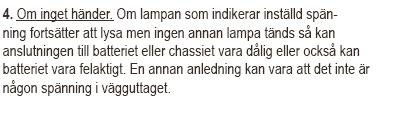

Tänkte på de inringade lysdioderna, lyser ingen av dem?

2077575 Tänkte på de inringade lysdioderna, lyser ingen av dem?
Nej, ingen av dom lyser. Händer inte ett skit. Lät ändå laddaren stå på över natten så får vi se vad som händer.
