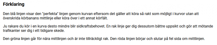

Ska vara lite handledare i sommar så gjorde ett teoriprov på nätet för att se så man inte glömt för mycket.
En fråga fann jag dock lite knepig, vilket är det perfekta spårvalet?
Jag själv tycker inte någon av dem är perfekt.
Den röda tar ut svängen för mycket i ingången och korsar mittlinjen, sen avslutar den i fel fil i utgången.
Den gröna börjar bra och gör sig synlig för mötande trafik samt ger sikt in i kurvan, men insvängningen sker en aning sent och utgången är onödigt nära mittlinjen.
Den blåa tar inte ut svängen alls i ingången vilket gör att mötande trafik inte ser dig, sen håller den onödigt tight spår i mitten av kurvan vilket också försvårar sikten för både dig själv och mötande, och utgången är OK mitt i egen fil.
Enligt boken är alltså en av dessa den perfekta linjen för säker kurvtagning, vilken hade ni gissat?
Svaret här:

Personligen tycker jag att alla tre verkar dåliga.
Sedan ska man ju vara medveten om att den perfekta linjen inte existerar, men alla tre av de där använder vägens bredd helt fel, den röda om man skiftar den inåt i kurvan börjar bra, en slutar dumt, så en kombination av röd ingång (utan att börja på fel sida vägen) och blå, men närmare insidan. Man kan ju även se på mittmarkeringen mitt i kurvan att mötande trafik gärna skär genom kurvan, så man vill definitivt inte använda grön linje om man möter nån BMW-tok som kör på tok för fort och skär kurvan.

Grön linje är väl den som ligger närmast vad SMC lär ut på sina kurser. Distinkt svängpunkt som gör att man får en bättre och säkrare utgång på kurvan med bättre uppsikt av utgången och håller fler valmöjligheter öppna. Minskar även tiden som man befinner sig i lutning, samtidigt som man syns bättre inför kurvan.
Men jag håller med om att den perfekta linjen inte existerar - allt har för- och nackdelar.
Frågan är egentligen idiotisk och går inte att svara på utan att beakta omständigheterna och vad man vill optimera för i den aktuella situationen.

Grön var den jag också gissade på även om jag tycker den också är fel av anledningarna jag skrev ovan, skönt att inte vara ensam :)
På denna fråga svarar jag GRÖN som är den minst dåliga av de tre alternativen!
En modifierad grön är mitt svar.
Ut och ta plats i början, öppna upp böjen så du ser och syns.
När man har fri sikt och fritt från möte är det också fritt att göra vad man känner för härnäst.
Förhöjt räcke i bildens ytterkant visar på bro. Kan vara smalare, eller åtminstone upplevas som smalare av oerfarna bilister. Stor risk att mötande intar en position på vägbanan nära eller rent av på mittlinjen omedvetet, och sedan inte kommer tillbaka i tid för kurvan.
Blå tycker jag. Bäst marginal mot mötande trafik och mest utrymme om jag själv gör något fel i svängen. Så fick jag lära mig av min lärare och jag tycker det funkar fint! :)
En skillnad mellan blå och grön linje är även att grön är en dynamisk och aktiv linje medan blå är passiv.
Vad menar jag då med det? Jo, den blåa linjen är kanske den man skulle rekommendera om man inte förutsattes kunna eller behöva fatta några nya beslut under svängen, typ "följ rälsen eller den snitslade banan så är det säkert". Den gröna utgår mer från att föraren under svängen kan behöva fatta nya beslut och placerar istället motorcykeln så att föraren dels får mer information tidigare, dels har fler möjliga förändrade spårval att välja på i utgången, om det skulle behövas. Detta blir viktigt eftersom just utgången är den del av svängen man har minst information om när man inleder svängen, både med tanke på tidsfaktorn och att man ännu inte ser de fordon man kan komma att möta där.
De mötande fordon som redan befinner sig inom synhåll får man förstås anpassa sig till, vilket kan innebära att man inte placerar sig så nära mittlinjen och/eller väljer en svängpunkt som ger mer marginal i förhållande till mötande.

Den blå är ju den som lärs ut av körskolor idag, jag gissar av exakt det skäl com CFr nämner. Jag hade tittat lite på youtube hur de självutnämnda proffsen gör och en dag på körskolan provade jag nåt mer likt det gröna, alltså ut mot mitten i början för att sedan vika in och gasa ur kurvan. I lurarna muttrade min lärare om att vi inte kör som polisen och guidade tillbaks mig i fållan. Antar att förarprövaren inte hade gillat det heller, men jag tycker iaf ändå att det känns lite tryggare att ha bättre uppsikt vid ingången än att ligga och krama kanten hela vägen.
Ja, jag kan tänka mig att för en körskola (och teoriprov) är det vettigast att rekommendera den blå linjen, med tanke på att den gröna kräver färdigheter och förmågor som de flesta inte har när de precis tagit körkortet och där den gröna i det läget därför kan bli farligare. Den blå är förmodligen även lättare att komma ihåg som en tumregel.
Min körskollärare lärde mig under slutet av det förra årtusendet att hålla ut så mycket som möjligt med tanke på sikten och möjligheten att hinna tillbaka till min sida i god tid vid möte. I detta fall verkar kurvan lite skymd innan men sikten öppnar upp när man närmar sig. Ingången hade därmed blivit mest lik röd.
Förutsatt inga möten så hade svängpunkten dock varit betydligt senare med apex i höger hjulspår ungefär 2/3 genom kurvan och utgång till vänster av min väghalva.
När detta satt lärde han mig att på uppkörningen håller vi oss på egen sida mittlinjen men i övrigt gäller ovan.
2/4 på min uppkörning kuggades på placering inför kurva/krön därför att de körde för mycket som blå linje.

Precis detta som är bekymmret, när jag tog körkort var det likadant man skulle ta plats, ta ut svängarna, andra elever kuggades för de körde mitt i filen som blåa linjen.
Men har det alltså ändrat så man nu ska köra som en mopedist?
Är övertygad om att det är bättre att ta ut svängarna så man får full sikt genom kurvan så tidigt som möjligt, detta ger ju mest tid att hinna reagera på oväntade situationer, sen brukar jag själv alltid sikta på utgång mot högerkant vägbanan för om det skulle dyka upp potthål eller kurvan nyper till oväntat är det alltid lättare att glida ut mer än att tighta spåret.
Men blir ju lite komplicerat att lära ut, först lära ut såhär kör man hoj säkrast, och sen men just det, på uppkörningen ska du dock göra helt annorlunda :va
Jag har för mig att det var något liknande grön som lärdes ut när jag tog kort 2015, eller så har jag blandat ihop det med smc-knix.
Tycker att texten i förklaringen är ganska bra men jag tycker inte att den motsvarar den blå linjen....
För att hålla informationen kort: Kör alltid i mitten av ditt körfält oavsett om vägen går rakt fram eller svänger. Räta ut svängen (gena) en aning. Om vägen är dålig i mitten går det även bra att köra i höger hjulspår. Ser körningen inte bra ut får man prata lite mer om spårval.
När jag tog kortet för några år sedan så rekommenderades blå då det är en skymd kurva. Annars röd.
Kör man i laglig hastighet så helt klart den blåa.
Bombar man så nära mittlinjen, typ gröna, men svänger in tidigare och driver ut mot mittlinjen men inte över. Men allt handlar ju om hur mötande trafik ser ut ?
