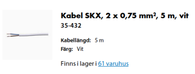

Jag gissar batteriet sitter baktill på hojen och du vill ha Voltmetern framtill och och Röd och Svart sladdarna inte räcker .... Så du måste skarva .... Jag hade använt SKX kabel
För med SKX blir det ett extra skydd utanpå både den blå (motsvarar svart) och den bruna (motsvarar röd).
Att jorda i en chassibit istället för att dra direkt till batteriet är inget jag skulle lägga min tid på.
Då kommer du ju att alltid få med spänningsfallet i sladden från motor till Batteri.
Och ska du ha Voltmetern på styret, tänk på att sladden till batteriet ska vara så lös att den inte sträcks när du gör fullt styrutslag åt höger och fullt styrutslag åt vänster.

SKX är gjord för apparater som står skyddade inomhus, den har inte samma motståndskraft mot vibrationer, kyla, värme, oljor mm som kablar som är gjorda för den typen av miljöer har. Men vill man har svårfelsökta elfel så, visst.
Tyckte att SKX borde duga till att mäta batterispänningen. Hojen dör ju inte vid problem.

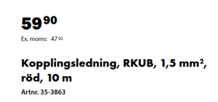

Alternativet är ju kopplingsledningar + kabelstrumpa.
Men varför inte ?
och så var det svart
och kabelstrumpa
och så vidare
