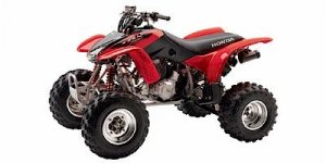

Honda TRX400EX det sitter en XR400 motor i så den har lagom effekt och kräver inte alltför mycket service!

Det sas i början att terrängmaskiner inte var aktuella, därför berörde jag inte dem alls.
Jag uppfattade det även som så att det gällde vägreggat, och att hitta en lv-reggad TRX400 kan vara svårt.
Särskilt med denna budget.
