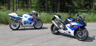

Trevligt att du väljer Gixxer! :tummenupp Här är mina två
    115.6 KB · Visningar: 171
