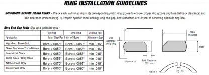

Trubbel... vad menar JE Pistons med nedanstående tabell???
Tolkar jag det rätt om jag gör som följer:
(85mm kolv)3,346"*0,0045=0,015057" = 0,38mm
(85mm kolv)3,346"*0,0050=0,01673" = 0,42mm
Oljering minst 0,015" = 0,38mm
Detta för High Performance Street-Strip.

Så om jag får i 0,35 är det okej?
För det var just precis vad det var på övre ringen ofilat i ettans cylinder.

Som tumregel borde 0,35 vara rätt.
Men jag garanterar inget.

Annars verkar du räkna rätt enligt JE:s anvisningar.

Nu har jag min Wisecotabell här oxå!
Nu ska vi se vad DE säger...
Edit: Så - tillbaka.
De hade ju EXAKT samma rekommendationer! :gnissla. Fegisar.
Hi-Perf Street/Strip 0,040 och Street/Moderate 0,045 x borr i tum.
Himla tur... då gjorde jag rätt igår kväll.:)
