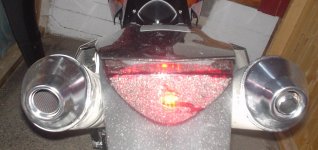

ok jag fattar jag får ta och borra upp skiten!Kulgan skrev:2344389Ljudet blir om inte annat mycket grymmare...lite svalare blir det också.
Inte märkt nån skillnad effektmässigt, isf är det väldigt marginellt.
Dock så borrade jag bort alla popnitar och drog ut hela kalaset innan jag började fippla ifall det kommer massa skrot i dämparen.
Men när man borrat upp hålet så drar man ut strypröret som är lite krokigt och ca 20 cm långt...eller det lopssnar rättare sagt från själva "ändkåpan".
när polaren köpte sin crf så satt det en motard dämpare på och kröken började glöda på tomgång precis som min.det hela avhjälptes med att montera cross dämparn lite bättre flöde alltså! det är väl lite det jag vill åstakomma + att ljudet suger som det är nu.
