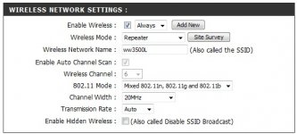

D-link, körs som repeater
    46.9 KB · Visningar: 207
Spontant ser det rätt ut. Men det kan vara svårt att prova, dina datorer behöver inte nödvändigtvis visa på högre signalstyrka, men kan de ha det ändå. Enklast att testa med en dator där du inte hade signal tidigare.
