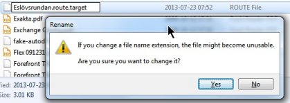

För att kunna använda Navigonfilen på en iPhone måste du hänga på filändelsen .target (har ingen Android att testa med men det är nog samma där).
Namnet får heller inte innehålla några konstiga tecken som bindestreck, svenska tecken etc.
Döp om filen så att den går att importera och maila den sedan till din Smartphone.
