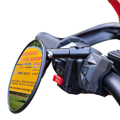

Letar efter backspeglar - vilka har du satt dit?

Dessa speglar köpte jag. Sitter i original fästena och är supernöjd med speglarna :

Tack för tipset med speglarna, ska inhandlas!
