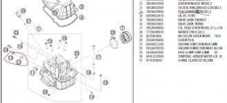

Har lite bekymmer på 650n att den skakar av sig muttrarna som håller grenrören mot toppen ideligen....
Är ju inga stora muttrikar (m6? ), så dem är inte lätta att hålborra och naja heller
Är det ett vanligt problem?
Hur gör djur?
Hur gör djur?
Skaffa nordlock brickor så sitter det fast.
