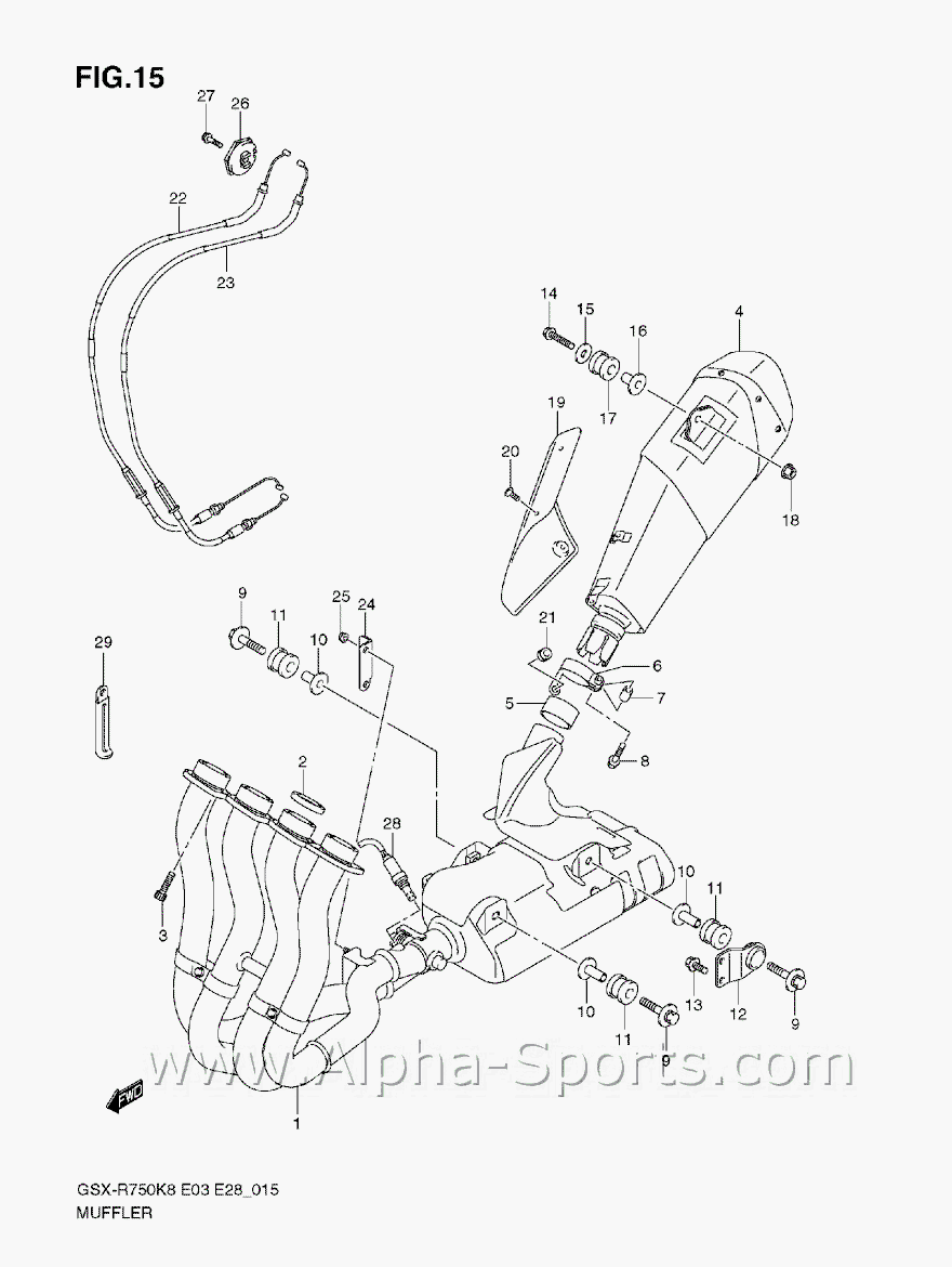

Originaldämp ska plockas av, slipon på väg.
1.Räcker det att lossa klämman som håller fast dämpen i röret och sedan lossa upphängingsmuttern i bakre fotpinnen?
Följdfråga: Behöver man även skruva av värmdeskyddet i aluminium?
Tack för svar... dumma frågor jag vet men jag vill inte stå där med yoshi pipan när den kommit så vägrar original komma av :D...
-Ja.
-Nej.
Vad sportbike sa nr 8 och 14 på bilden, men var rädd om packningen nr 5 som sitter i röret. Häng inte upp dig på att det står K8 på bilden det är samma hoj K8-L0.
Tack, bra att veta. Ska nog bli bra det här, pipan lämnade staterna igår ser det ut som så förhoppningsvis lev början nästa vecka :yoparty:yoparty:yoparty
