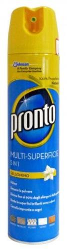

Använd detta tillsammans med en microfiberduk. Tar bort smuts, insekter och smårepor samt ger en vattenavvisande yta så dropparna rullar av lättare i fartvinden.
beroende på om man beställer från England eller resten av Europa.
Jag har använt detta i flera år på mina visir. Ska dock inte användas på insidan av visiret ifall det är anti-im-behandlat.
Vet faktiskt inte, men flaskan är inköpt och meningen är att mina kåpglas ska få en omgång snart.
View attachment 430920 eller View attachment 430921
Som jag har letat efter den här...mängden tillgänglig google-fu har tydligen inte varit tillräcklig.
Du kan inte tänka dig att lägga upp en eller ett par länkar till fyndställena?
