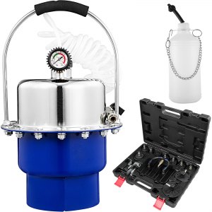

Mitt bidrag till avsnittet historiska bromsluftarmanicker som inte finns längre är det gula plastlocket man ersatte bromsvätskebehållarens lock med.
Det gula locket hade en nippel, nippeln hade en slang, slangen hade i andra ändan ytterligare en nippel som skruvades på Häpp! närmsta tillgängliga Schraderventil!
Alltså trycksatte man behållaren med den komprimerade luften i ett av sitt egna däck, gick varvet runt och luftade som man kände för - även om man var iväg på campingsemester mitt ute i ingenstans med sitt stativtält och spritkök.

+1 på den, helt fantastisk, om vi nu pratar om samma sak.
Jag har 2st, den ena har jag konverterat för att passa japanska bilar som inte har skruvat lock.
Brukar sänka trycket till ca 1bar i däcket först, för att det inte ska bli så brutalt (blir lite nojjig när bromsvätskebehållaren "sväller" lite vid trycksättning).

Detta är en lyxig variant till locket med slang som Hannuse postat (krävs till Mercedes) men bra då man fyller den med bromsolja och sen är det bara att lufta (om det då inte är en modern Mercedes)
Funkar jättebra :) , en fröjd att byta till fräsch bromsvätska på bilar nu.

Jag har också en sån och jag gillar den men det går inte att köra med fullt tryck i däcken, då blåser det ut luft överallt. Egentligen tror jag det räcker med bara en pumpad slang istället för ett hjul.
Som sagt var, jag kör med ca 1bar, då funkar det utmärkt, och däcket finns ju liksom där på plats, så det är väl det enklaste, eller?
Bilens däck vill jag ju inte gärna tömma till 1bar så jag måste ju bära fram nåt med tryck. Och en slang är lättare än ett hjul.
Händelsevis så är mc-hjul lättare än bilhjul och på crosshojen har jag sällan över 1 bar.

Tänker att det är enklast att ta från däcket, och det är ju bil jag tänker på, eftersom till hojen behöver jag sällan någonting speciellt för att byta bromsvätska, det räcker med bromshandtagen.
Men varför inte tömma däcket till 1bar?
Bara att pumpa sedan.
Tryckregulator har jag också, men använder den när jag målar.
Till just detta tycker jag att man förlorar hela smidigheten med konceptet om man ska ansluta tryckluftsslangen, eller plocka fram en pumpad slang.
Men det är min högst personliga reflektion.
Så hur fyller du det där däcket sen utan att dra fram tryckluftslangen till bilen?
Tömma däcket till 1bar innan man börjar jobba för att sen fylla det igen? Jag tycker inte det låter särskilt smidigt jämfört med att bära med sig ett crosshjul som redan har 0.8-1.0 bar.
Fast ännu smidigare vore det ju att bara dra med tryckluftslangen till bilen, koppla på regulator följt att luftaren. Vilket förstås kräver att man monterat en tryckluftskoppling på luftaren.
