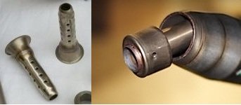

Frågar för att jag har just testat min gsxr1000 k5 med ett gpr deeptone slipon.
Första turen så körde jag den med dbkillern som man stoppar längst bak på dämparn. och den powerwheela inte ens 1an, gick sjukt kasst. Sen for jag och testa att ta bort den, och stoppade in den trattformade som man stoppar in i dämparen vid mellanröret, blev betydligt bättre iaf. Sen blev det sent så jag hann inte testa helt utan. jag hoppas det blir bättre iaf, Tror ni på helt öppet?
då måste du ha en bra variant... hittat folk som bänkat nu och 10-15hk minus är inte ovanligt
Testade nån gång på min R1-98 när de plockade mig av banan för att jag lät för mycket en gång, och hojen gick riktigt kass. Tappade säkert 30-40 hk, och det var inget speciellt med den dB-killern. Den funkade bara inte alls på den hojen.
Om din 1000cc inte ens powerwheelar på 1;an så är det nog större fel än bara lite effekt tapp pga DB-killer :tungan
Min R1-01 med Akrapovic helsystem tappar iaf massor av ork med db-killern. Men tyst blir den :-)
Jag tappade 10 hp på Busan med Yosh R77 helsystem och tillhörande dB-killer.

Om den är mappad för "utan" och du stoppar i en, blir skillnaden klart märkbar men om du har mappat den med dB-killer i kontra utan så är det marginellt. Om du ska ha det där extra moset får du montera på ett helsystem..
Men om den är så trött att den inte orkar upp på slangen i ettan har du nått större problem eller skruvar du helt enkelt inte tillräckligt på rullen :va
det var som sagt med den som nästan är helt tät den vart tokslö. efter bytet till den som är mer öppen vart det wheelies igen. återkommer när jag testat helt öppet imorrn.

Hade samma bekymer när jag montera röret bak, den blev trött satan, trötare en med orginalröret, men när jag montera bort dbkiller så blev den betydligt kvikare en med orginal pipan :)
Så vart mitt fall med! nu är den borta och hojjen är hysterisk :yoparty:Bugar:banana
