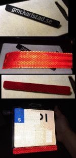

Men om man vill vara laglydig så kanske nån form av reflextejp som man fäster på skylthållaren? (Se den extremt pedagogiska bilden :))

tugge> Haha jo. Fin bild :tungan
Något i den stilen jag tänker.

Jag har kvar plastramen till skylten som jag satt fast på tailtidyn, och på kanten nedanför (den där som alltid är reklam för hojfirmor på)har jag satt dit en reflex med dubbelhäftande tejp.
Reflexen lootade jag från en såndär skitful älgläpp som låg och skräpade i garaget. Har nog snart fler älgläppar än hojar i garaget. O.o
