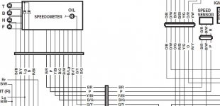

Hojen är en fd. banhoj som jag återställt till original. Allt el är inkopplat och fungerar, utom hastighetsmätaren och tempmätaren.
Killen som tävlade med hojen har kapat transkåpan så det ska vara lätt att byta framdrev, så givaren som sitter i den har jag för nuvarande i handen... Från givaren går en svart/röd kabel, en svart/vit kabel, samt en helsvart kabel. Vilken av dessa kablar ska gå upp till hastighetsmätaren, och vart ska dom andra kablarna gå? Färgerna överensstämmer inte med kablarna i kabelstammen som går upp till instrumentpanelen.
I tempmätaren i instrumentpanelen står det bara "CHECK!", betyder det att den inte är inkopplad? Varifrån kommer den kabeln som ska gå in i instrumentpanelen? Från någon tempgivare någonstans?
Är det måhända någon som vet vilken färg kablarna till hastighetsmätaren och tempgivaren har i kabelstammen till instrumentpanelen?
Jag har klurat ut vad som är till instrumentbelysningen, varvräknaren, varningslampan för bensin, helljuslampan, och blinkerslampan. Nu är det "bara" hastighets- och tempmätaren kvar...
