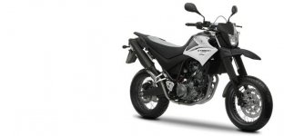

köpte mig en yama xt660x i början av året och med en del modifikationer blev den faktiskt rätt så kul tyckte jag. ca 20kilo hade jag kastat av den och även 10 extra hästar knutit fast vid motorn.

vitsen med att bygga om är att hittar så mkt vikt det bara går. målet är absolut max 140kg med 10-12liter tank. (org är det 181kg med 15liter)
ska även kittlar fram ännu mera hästar och få till moppen att den bli som en riktig moppe ska vara.
hittills har jag köpt en ny fin wp gaffel, nya styrkronor med alustyrrör, nya framljusen, ett moty batteri, magura styre, pc5 och lite smått.
sen har byggd lite delar i det där carbonmaterialet
ska nu såga ramen i två delar så nån trevlig människa kan bygger mig en ny bakram i alu. i denna ska han även integrera en alutank med integrerat sittbänk samt bygger ett avgassystem som även är skärmen.
jag ska sen bygger carbon vingar och en kåpa där vanligtvis tanken brukar sitter. där under kommer jag gömmer alla fula elprylar.
bli en massa annat också i carbon såsom framljuskåpa, massa fästen hit och dit, sidostödet, kopplingshandtag samt grepp osv osv.
med just kopplingsgreppet håller jag på just nu till exempel....
ngr delar ska jag förstås köpa också, varav hjulen kommer bli den största mardrömmen för mitt konto. förhoppningsvis bli det fina carbonfälger uppekrade med talons carbonnav. få ser hur det bli.
min fina motor kommer nog få en del godis som större kolv, ventiler, öppen luftfilter och sånt. han har viskat mig i örat att han då leverera nånting rund 75hästar på bakhjulet och det vore ju fint det....
