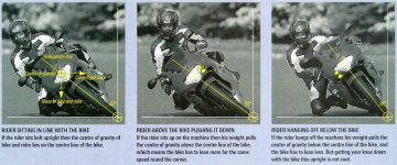

I den här tråden kan du studera lite olika stilar: LÄNK
Ett par bilder om hur man påverkar tyngdpunkten med kroppen.
    111.1 KB · Visningar: 159
    65.2 KB · Visningar: 146
Helt korrekt.. Fast den som ritat in kraftpilarna är troligen inte helt van med fysik och fysikens lagar. Centifugalkraft???
Denna kraft finns inte.. Den är bara upplevd.
Centipitalkraf finns och den går faktist åt andra hållet.. ;)
Men å andra sidan så skiter vi väll i vilka krafter som påverkar oss.. Så länge de inte övervinner vår teknik i balla knäskrap :yoparty
De där bilderna har jag sett förut, och blev lika konfunderad då. Jag tycker inte att bild 3 ser så illa ut, men det är enligt texten tydligen "not cool" av nån anledning. Det låter ju som det är en guide i hur man knäskrapar snyggt eller nåt.
När man förstört ett eller flera par stövlar lär man sig att dra upp/in fötterna på fotpinnarna. Inlärningsprocessen påskyndas om man samtidigt slipar ner lilltån.
Med en gammal Ducce SS med orginalpinnar spelar det ingen roll hur långt in på pinnarna man har fötterna för pinnarna har en tendens att vika in sig när man kör lite inspirerat :gnissla
Så när jag började slita strumpor och slutade klippa lilltånaglarna så tog jag och förstärkte stövlarna med stål. Funkar kanon :tummenupp
Jo, man kan nog skippa texten och bara se till hur man kan använda kroppen för att förändra tyngdpunkten och det är ju onekligen så att om man ska ha högt tempo i kurvan så hamnar knät lätt o backen, oavsett om det är coolt eller inte.
