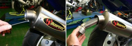

Lägger med en bild bara för att, vet inte om det liknar ditt.
Som sagt, polygrip i den inre ringen. Eller hellre som LF sade med handtaget på en skruvmejsel eller liknande för att inte skada själva db-killern, och sedan jucka och poa. :)

Det ser likadant ut som på bilden längre upp. Tog ett järnrör o vika fram o tillbaka, kändes som det rörde på sig lite iaf.. fast på fel håll, om man titta i hålet som skruven sitter i. Ska se om jag kan få tag i en bättre tång, så man får ett bättre grepp. Eller så får man i värsta fall öppna o banka ut den från insidan.
En liten uppdatering.. :)
Efter många om och men har jag äntligen fått ut den.. Jag fick ut genom att gripa tag med en polygriptång med smala käftar, och banka med en hammare på tången. Kan ju tillägga att jag monterade av slip-on et från hojen för att få ett stadigare grepp.
