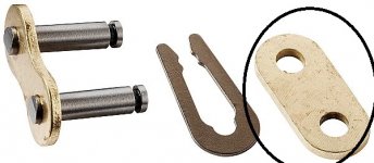

Hur får man på kedjelåset?
Vilken är diametern på nitarna, innanför där clipset ska sitta? För det är ju där det tar stopp? D Nit
Vilken är diametern på nitarna, Utanför där clipset ska sitta? D utanför
För du får ju på brickan första biten på niten.
Mätt med micrometerskruv kan man ju efter det uppskatta hålet i brickan. Di hål
D utanför < Di hål < D nit
Hur stora är hålen på brickan?
För mäta hålen i brickan. Hur gör man sånt?:va
Skjutmått?
Men de har ju inte lika stor nogrannhet som ett mikrometer.

Jag med flera har svurit över att det nästan krävs slägga, kofot och envishet som en dåre för att klämma dit plattan på vissa lås om man inte har ett verktyg för 2000.
Har inte tillgång till nått nitverktyg. Kan inte påstå att jag tycker om clips speciellt mycket...

Använd korrekt verktyg för att montera låset. Inte polygrip, eller nåt annat skit, utan ett pressverktyg för att få på plattan. DID har ett eget, kostar 1800 kr, men biltemas duger fint.
När du filar upp hålet förstör du samtidigt konstruktionen av länken. Den SKA ha presspassning. Byt omedelbart innan kedjan går av.
Till er som hellre kör med clips, har ni fått ett enda kedjeras i fart kommer ni aldrig att använda clips igen. Har man en hoj med över 30 hästar duger det helt enkelt inte att köra med.
Skitsnack, har haft clips i 40 år i crossvängen, även sonen i ca 15 år(vi pratar SM-nivå), har även haft det på min stora hoj ktm 950se. Jag brukar använda en svetstång(en sådan som man kan låsa) och så får den sitta i någon timme sen är det bara att klicka på clipset.(har nog bytt mer en hundra kedjor under åren som gått)
Hade samma problem som du på en kedja trots att jag har kedjeverktyg så bestämde mig för att fila lite för att kunna klämma på brickan lite lättare och det sitter då kvar än iaf..
