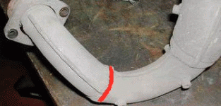

Det jag vill ha är instruktioner och gärna bilder på hur man tar bort strypningen i avgasröret på min hoj. Och dom jag hittat när jag sökt är för dom nyare modellerna 92 och framåt.

om du plockar av röret så ska väll det gå att se strypningen där röret går in i cylindern? :pannkyss sen så tar du en borrmaskin och borrar bort svets lopporna som strypningen sitter fast i sen borde allt vara biff :D
om du inte plockat väck insugs strypningen så sitter det en bricka under insugsgummit som gärna vill åka bort :)
:edit: sen kan du ju även kika så att din avgasport funkar som den skall :tummenupp dvs att den rör på sig vid ca 3000 varv
Min öppnar mellan 6 och 7 tusen varv. Som sagt strypning i början av avgasröret samt i insuget en bricka med ett litet hål i.

From 1992 blev strypningarna fabriks monterade
och avgas strypningen
placerades en bit in i böjen på kröken inte i början. :huvet
och mindre munstycke i förgasaren....
Köper du ett Honda orginal system kan de vara strypt i böjen :va
    40.8 KB · Visningar: 967
    83 KB · Visningar: 342
