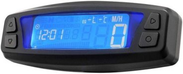

Hur löser du hastighetsmätare ? Koso, Acewell ?
Nää, nåt åt det här hållet ska det bli.
Igentligen skulle jag viljat ha Motogadget Light, men den har slutat säljas.

Den är nog inte fel men siktar efter något annat.
