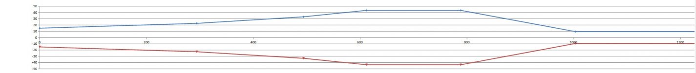

Hmm, kan detta bli bra tro?... :va Om det är någon som verkligen kan det här med att bygga expansionskammare så vore jag hemskt tacksam om ni ville ta en titt på mina beräkningar så jag inte höftat helt åt helvete. Var länge sedan jag pysslade med sånt här och känner mig aningen rostig... Har utgått ifrån Bells bok om tvåtaktstrimning och behandlat motorn som en cross/enduro, beräkningskonstanter har alltså valts med fokus vrid och bredd på effektband snarare än toppeffekt. Tanken är ju inte att köra fort, huvudsaken är att den ska orka dra mina 100 pannor uppför backar... :hihi
Rent krast så brukar man inte ha expantions kammare under 170° i durr
Och så lågt rpm.
Vad är du ute efter?
Och så lågt rpm.
Jo, durationen är ju väldigt låg, och varvet är ju baserat på var tillverkaren anger att motorns toppeffekt återfinnes. Innebär det att det är helt bortkastat att bygga en expansionskammare eller finns det något att vinna?
Beräkningarna är som sagt gjorda med förhoppning om att främst vinna bottenvrid och att bredda effektbandet. Förbättra det lilla som går att förbättra bara. Inte ute efter någon massiv effektökning och hög toppeffekt, det är ju ingen sporthoj direkt. Men lite bättre drag över registret och att slippa växla ner i uppförsbackar är ju alltid trevligt :)
Jag hade gjort en lös Dome i toppen med ett bättre utseende och högre komp, till att börja med. Är ju inte så svårt med luftkyld.
Jag vill helst inte göra mer åverkan på originaldelarna än jag redan gjort. Att planslipa ytorna innebar ju bara att ta bort minsta möjliga material för att få kopparpackningen att täta så det tyckte jag kunde gå an, men att börja modifiera och riskera att ha sönder något som jag inte vet hur lätt det är att få tag i ersättare är jag lite skeptisk till... Fördelen med att bygga expansionskammare är ju att det är helt reversibelt om man vill bygga tillbaka till original. Jag tänkte mest att det kanske finns något litet att vinna, är inte direkt intresserad av att göra någon racer av hojen utan tanken var väl mer att även en liten moped vinner ju ganska mycket på ett "trimrör" och detsamma borde väl även kunna gälla lillhojen.
Jag håller faktiskt utkik efter kolv, topp och cylinder på ebay för att se om man inte kan komma över lite delar att experimentera med, men innan jag hittat det så vill jag kunna återställa eventuella modifikationer jag gör :)
Edit: En annan aspekt är att jag fått höra att kopplingen på dessa inte håller för alltför omfattande prestationshöjande åtgärder, så jag tänker att en mild och fin liten vridfokuserad expansionskammare kan bli lagom utan alltför mycket annat kringarbete som riskerar att gå till överdrift.

Är ju i och för sig en variant, har hört att en del kör med KX60 pipor på dessa men jag vet inte hur resultatet blir... Jag vet inte, jag får fundera. På ett sätt kunde det vara lite kul att designa och tillverka en skräddarsydd pipa, ger det bra resultat kan man ju känna sig nöjd med sitt hantverk om inte annat :)
