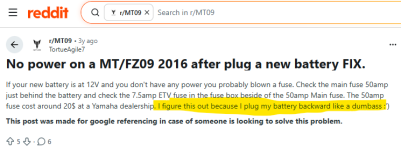

Hej hej,
Jag klantade mig rejält och i bara farten kopplade jag + till - och tvärtom. Hojen lät lite, typ sh sh sh innan jag insåg misstaget. Kopplade om det rätt men nu är den stendöd. Vad kan vara fel och vad är nästa steg?
Jag satte batteriet i ctek-laddaren för att diagnosticera och ladda, om det är något sånt. Det skall dock vara full-laddat redan.
Kan det vara en säkring som gått och vilken säkring i så fall?
Hojen är en Yamaha MT-09 tracer från 2016.

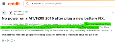

Kolla säkringar - har inte någon brunnit så kan du vara riktigt illa ute. Var du hittar dem borde finnas info om i manualen

Gissar på huvudsäkringen. Vilket innebär att när du försöker starta hojen kommer det ingen ström till tex spolen på startreläet, bränslepumpen, instrumentpanelen. Och så vidare.
Huvudsäkringen är ofta på 30 Ampere.
Om du fixar fram ett elschema kan jag, med ganska hög säkerhet, berätta vad som har brunnit.
Förmodligen så hittar du huvudsäkringen bredvid batteriet:
