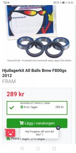

Har kommit fram till att det är dessa jag vill ha.
Plus tätningar enl. nedan:
2 Shaft seals for the front... AS25X47X7
BMW part number
1 each 07119906004
1 each 07119906005
2 Shaft seals for the rear... AS30X47X7
BMW part number
2- each 07119906005
Knepigare att hitta bra deal för artikelnummer enl. ovan gällande tätningarna. Någon som har koll på översättning av BMWs artikelnummer till SKF (eller andra lämpliga tätningar)?
