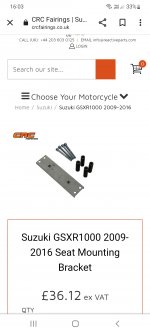

Hej, har en fråga! Har skaffat crc race kåpor och förstår inte hur sittdelen ska fästas.. hojen är en GSXR 1000 K9.
Har fått en förborrad metallplatta med 4 skruv å fyra distanser.. se bild!
Har satt metallplattan så man kan fästa den med i dom bakre hålen på sitt delen, men dom främre hamnar vid tankfästet och där finns det ingenstans att fästa den i alls.
Det är inte så enkelt som att fästet täcker en j-la massa årsmodeller o därför har extra hål?
Kan du få dit fästet o sedan sittdelen o allt sitter stadigt så är det nog ok
Alternativt så kanske tanken är att du borrar extra hål i hojen - finns det ingen vettig monteringsanvisning??????
Men va f-n, det är en engelsk firma, inga j-la kineser, maila o fråga för tusan - hur svårt kan det vara??
Tja! Ingen bruksanvisning fick jag med.. :(
Ska täcka från år 09 till 16.. gixxer är identisk mellan dom åren.
Saken är att jag behöver få fast delen i fram med.. blir inte stadigt annars.. har funderat på att alternativt göra nån egen lösning.. typ borra hål eller bocka till nåt stag.. fast vill helst inte förstöra nåt i onödan.. om nån sitter på svaret. Har mailat Grevens.. men inte fått svar än
