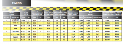

Jag letar febrilt efter en kamkedja som är tillverkad i dimension T8F dvs med 8mm länkavstånd (pitch). Ursprungligen tillverkades de av Regina och hette då C107HC men har sedan några ur gått ur produktion hos Regina.
Numera så dränks en google sökning av att det har blivit den populära dimensionen som drivkedja för div kinesiska pocketbikes så kedjor finns det massor av men jag är lätt skeptisk mot kvaliteten på 9$ kedjor från Aliexpress.
Någon som har bra tips på vart man kan finna rätt kedja?
Såhär såg Reginas katalog ut 2010, tyvärr inte 2016. Det är C107HC som eftersöks.
