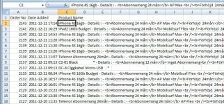

Försöker göra en export från en SQL-databas till excel där jag kan beräkna lite statistikinfo.
Stötte nu snabbt på ett problem då jag får en hel del info i en och samma kolumn. Skulle behöva dela upp denna info i fler kolumner.
Texten kommer inte i samma följd på alla raderna men följer alltid ett mönster.
Det jag skulle vilja göra är t.ex
1. Hitta alla "Abonnemang*" och klista in de i en ny kolumn där jag får info "Abonnemang 12mån" eller "Abonemang 24mån" beroende på vad som stod i kolumn C.
2. Nästa viktiga info är abonnemagsform (AP Max, Mobilsurf Max mm). Allt som jag skulle vilja dela upp i kolumner är egentligen alltid inom <b>viktig info< /b> så det kanske går att skriva om det som seperationstecken?

Jag kan exportera med : ; och TAB som separationstecken. Dock så är det så att endast Datum, ID-nummer, Produkt osv blir separerade. All extra info ligger tyvärr inne tillsammans med produkten och listas därför som en cell.

Pruduktcellen är formaterad med HTML-tag <b> (Bold) mellan varje attribut som jag skulle vilja separera.
Kan man inte utnyttja detta? Mellan varje önskade cell finns nämligen strängen: <br /><b>
ex: <b>cell1< /b><b>cell2< /b><b>cell3< /b><b>cell4< /b>
Om jag hade använt Search&Replace på strängen < /b><b>
och ersatt den med något som delade upp det i celler, t.ex ;
<b>cell1;cell2;cell3;cell4< /b>
Kan man då få de att dela upp sig på något sätt?
Tror att jag hittat något vettigt. Jag ersätter <b>< /b> med t.ex : och använder det sedan som separation i Text till kolumn under Data.
Återkommer om hur det blir något vettigt av det...

Jag lyckades lösa det nu i alla fall med hjälp av att först Söka&Ersätta visa fraser och taggar med ; och sedan använda ; för att separera till olika celler.
