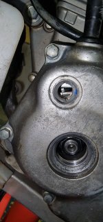

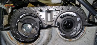

Kan inte få sträcket något närmare än sådär. Tankar?

Jag förstår inte varför det inte skulle gå att dra svänghjulet tillbaka en aning men det är nära nog för att mäta ventilspelet.
När jag vevar på svänghjulet och den är nästan i högsta läget börjar den fara av sig själv. Då hamnar den där den är just nu. Och om jag vevar tillbaks vevstaken mitt emellan sträcknen så vill den fortsätta och inte stanna. Dålig förklaring men du kanske fattar hur jag menar.
Det är säkert magneterna på svänghjulet som drar iväg lite grann. För att kolla ventilspel är det inga problem alls, det är ju ganska lång del av kammarna som är grundcirkel och inte alls påverkar ventilerna.
Dum fråga, men har du plockat ur tändstiftet?
