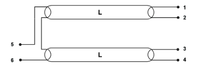

Men, hur jag än kopplar så tänds inte lamporna :huvet Jag har kopplat inkommande från lampknappen på den röda plinten, och sen har jag testat samtliga utgångar, men lamporna tänds inte. Jag har testat med andra lampor, men det funkar inte ändå. I databladet finns det här kopplingsschemat, men det gör mig inte klokare:
Så, hur ska jag koppla för att mina lampor ska tändas? :gnissla
Inkommande 230 N och L på den röda.
Lamppar 1 in på 1 och 2, nästa på 3 och 4, sista på 5 och 6.

Här är kopplingsschema
    973.8 KB · Visningar: 16
Jo, i princip samma kopplingsschema som jag postade i första inlägget, bara från en annan del av Orsams datablad, och det säger mig fortfarande ingenting.

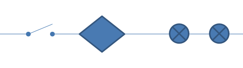

Såhär är det kopplat i lamporna idag, romben är det gamla förkopplingsdonet:
Jag anar ju att det finns en tanke med att lamporna sitter i serie? :va

Är det bara två stift per lampa?
Okej det förklarar lite. Kan du ta ett kort på det gamla donet? Det verkar som du köpt ett don för dulux s/e.
Den där har inte i närheten av samma funktion. Du har köpt en för dubbla dulux s/e.
s/e betyder inte s eller e. Det finns dulux s/e och s där s/e är fyrpolig.
Det är kanske möjligt att koppla in den du har på något sätt för att få det att funka men jag vågar inte chansa och ge dig tips om din kåk skulle brinna ner. ?
Denna borde funka om du parallellkopplar lamporn. Jag är övertygad om att du kan hitta någon motsvarande som är plug and play men jag hinner inte leta upp det just nu.
