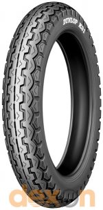

I mina ögon finns där bara ett däck som fortfarande producerats och ger bra köregenskaper och samtidigt satt monterat på scramblerns när det begav sig....
Dunlop TT100
