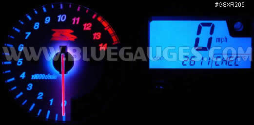

Jag köpte hem ett instrument från Canada av en kille och lödde isär det och bytte dioder m.m så jag fick till det som http://www.bluegauges.com/images/tachcolors/gsxr/gsxr205_med.jpg...
