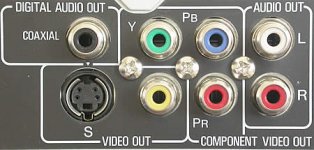

Jag har en gammal Pioneer DV-370 och den har ingen optisk utgång. Glöm det jag sa tidigare om hur man kopplar, måste vara matbristen pga allt meckande.
Jag kör componentkablar från dvd:n till stärkaren. Sen måste jag ju ha separata audiokablar till tv:n, det är det som den optiska sköter i vanliga fall då va? För vad är det mer som ska upp till tv:n än mina audiokablar från dvd:n? Men vad skickar bilden om componentkablarna är inkopplade i stärkaren?

Du kör väl ljudet via försärkaren? Således behöver du inget ljud till TV:n utan bara bild.
Bilden kör du via komponentkablarna. Från DVD:n direkt till TV:n
Har du ingen optisk utgång från DVD så ska du köra digital coaxial kabel i stället från DVD till recivern.
Och komponent kabeln kopplar du in i recivern´s komponent ingång märkt DVD tex, samma med din digitala coaxial kabel, den ska oxå kopplas i reciverns ingång märkt tex DVD.
Sen vet jag inte vad du har för TV, men har du en gammal CRT TV så drar du en s-video kabel från reciverns s.video utgång (monitor Out) till CRT TV´n
Har du en platt skärm kan du köra en komponent kabel från recivern till platt TV, även där ska den kopplas till Monitor out

Komihåg att det ska vara en DIGITAL COAXIAL KABEL och den ska vara 75ohm stabil.
Denna är en av dom bästa MARCUSCABLE DIGITAL COAXIAL
