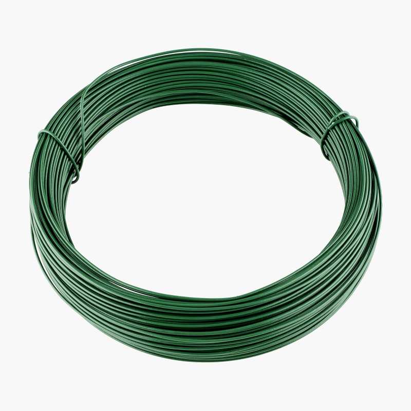

Du behöver motstånd på 1 Ohm i serie med spolarna 1 + 4 = 5
Jag gissar att några meter av den här tråden är en gör det själv lösning på 1 Ohm att sätta i serie med 4 Ohm spolarna.
Annars är det bara inhandla 10W 1 Ohms motstånd på ELFA eller RS Components.
14Volt / 5 Ohm = 2,8 A P = 1 Ohm * 2,8 * 2,8 = 7,8 W dvs 10 Watt motstånd räcker garanterat
Alternativ om billigare kan du köpa 2 st 2,2 Ohm 5W till varje tändspole och parallell koppla motstånden.
