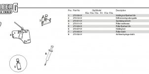

farmerlip skrev:
Förlåt att jag frågar men har du använt kloavdragare? Är inte svänghjulet gängat?
Nope vad jag kan få fram av sprängskisser på veven så är den bara konad med en krys kil eller vad det heter som håller det på plats så det inte snurar runt på axeln. Och ja jag använde en 3-kloavdragare. Skulle slå mig själv gul och blå om det visade sig att svänghjulet var gängat :huvet
Du har gjort rätt Martin (förutsatt att du tog bort muttern på svänghjulet, hehe, men det antar jag du gjort). Det måste ha monterats av en tysk. De är kända för att dra allt så hårt det går, ofta med hjälp av 2.3-2.4 meter långa hävstänger....

farmerlip skrev:
Nu vet ju jag inget om husa.....
Men nog ser det ut som en klassisk avdragare.
Nu tror jag att jag fattar vad du menar med gängad. Trodde du mena att axeln hjulet sitter på var gängad. Det finns gängor för en sådan avdragare du visar på bilden men sen finns det spår på svänghjulet där en treklo avdragare passar perfekt, men bara för det så skulle man ju säkert inte ha använt en sådan så nu ska jag slå mig gul och blå :4skrika :huvet :huvet

Avdragare som man gängar på är mycket bättre än kloavdragare, kloavdragare har en benägenhet att flexa lite på svänghulet så det sitter som berget, avdragaren som man gängar på applicerar krafterna bättre i de riktningar de behövs.
Och krysskilen är bara där för att ud ska sätta dit svänghjulet rätt, koningen håller den på plats. Pröva gärna denna teori med att inte dra åt svänghjulet med muttern utan låt krysskilen ta upp krafterna :D
