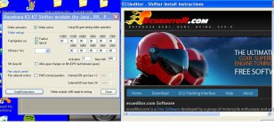

Quickshifter till busan kan göras direkt i orginal ecu 02- 07 ECU editor
    106 KB · Visningar: 111
vi har såna lödkrymphylsor på jobbet. tycker personligen att dom är skit.men smaken är ju som baken. jag kommer fortsätta löda tills jag hittar en lösning som jag tycker funkar bättre. men jag bugar och bockar för era förklaringar plus/minus med lödning etc. man kan aldrig få för lite info om saker och ting ;).
fasen va synd att jag har en 99a då:(. men alltid bra att veta ;)
Byt styrburk (ecu ) och svänghjul
Nyare burken är mycket bättre
så de skilljer inge annat ? behöver man inte hela kabelhärvan. 99an har ju ingen lamdasond men de har ex 06an. hur går de om man inte byter härvan ?
lite nyfiken. kanske en dum fråga men. vad är de som är bättre med den nyare ecu ?
