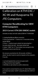

Fast det skiljer ju trots allt en del mellan vilka däck du har, vilken däcksprofil du har, om dom är nya eller slitna, om du kör rakt fram eller svänger, tom hur fort du kör spelar roll. Så någon mm hit eller dit på den inmatade omkretsen spelar ju ingen som helst roll, hastighetsmätaren är allt annat än ett precisionsinstrument. Det finns ju en anledning till att Polisen kalibrerar sina bilar och hojar en gång i veckan.Många digitala mätare går att ändra hjulet omkrets i mätaren så stämmer hastigheten..
Ktms mätare väljer man 2205 för 21 tums hjulet å 1882 för 17 tums motardhjulet..
