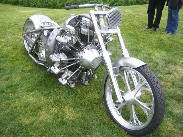

**) Farkoster med roterande stjärnmotor (d v s gaaamla flygplan) kan faktiskt stå och gunga rätt fräckt på fjädringen när man drar på.

Sätter man in en sån på tvären i en hoj, då börjar jag kunna tro att man faktiskt skulle märka av lite gung vid kraftig acceleration. :)
Ja, den är unik.
Det landet hade en lång historia av inovativa konstruktioner, sen tog det bara stopp.
Vad tror du om den här konstruktionen då... ;)
